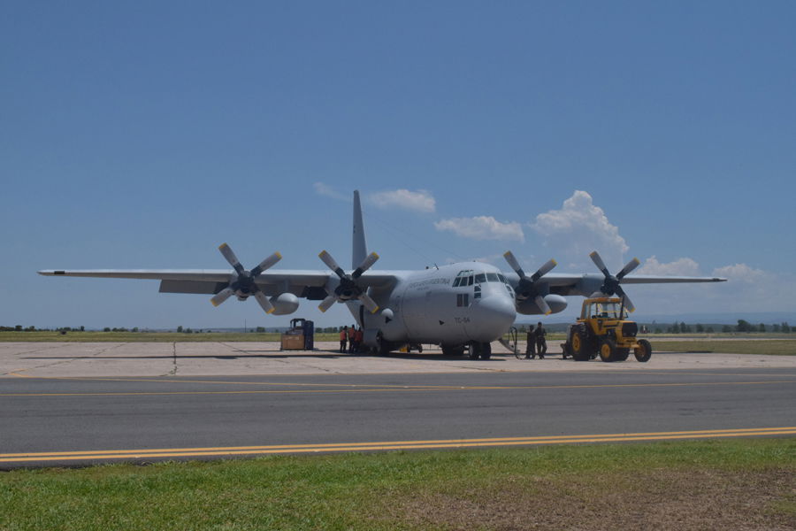

La última aeronave sometida a este proceso, el TC-64 serie "Estrecho de San Carlos" (c/n 4436), fue recibida por un equipo de trabajo del Área Logística Córdoba, junto a tripulantes y personal técnico de la I Brigada Aérea "El Palomar", el 22 de diciembre de 2022. Con esta entrega finaliza el contrato entre la FAdeA y el Ministerio de Defensa de la Nación (MOD) para el programa de modernización y remoción de obsolescencia de los C-130H, que involucró a cinco C-130H de la FAA en total. Según la FAA, este proceso tenía como objetivo prolongar la vida útil de la flota heredada de Hércules al menos otros 20 años y mejorar significativamente su "rendimiento en un proceso de recuperación estratégica".
Lockheed C-130H Hercules (serial TC-64 'San Carlos Strait') was the fifth and final example of the tactical transport to be redelivered to the FAA following its modernisation by FAdeA. The Argentine air arm accepted the delivery of this upgraded C-130H on December 22, 2022.
Lockheed C-130H Hercules (serial TC-64 'San Carlos Strait') was the fifth and final example of the tactical transport to be redelivered to the FAA following its modernisation by FAdeA. The Argentine air arm accepted the delivery of this upgraded C-130H on December 22, 2022. FAA
