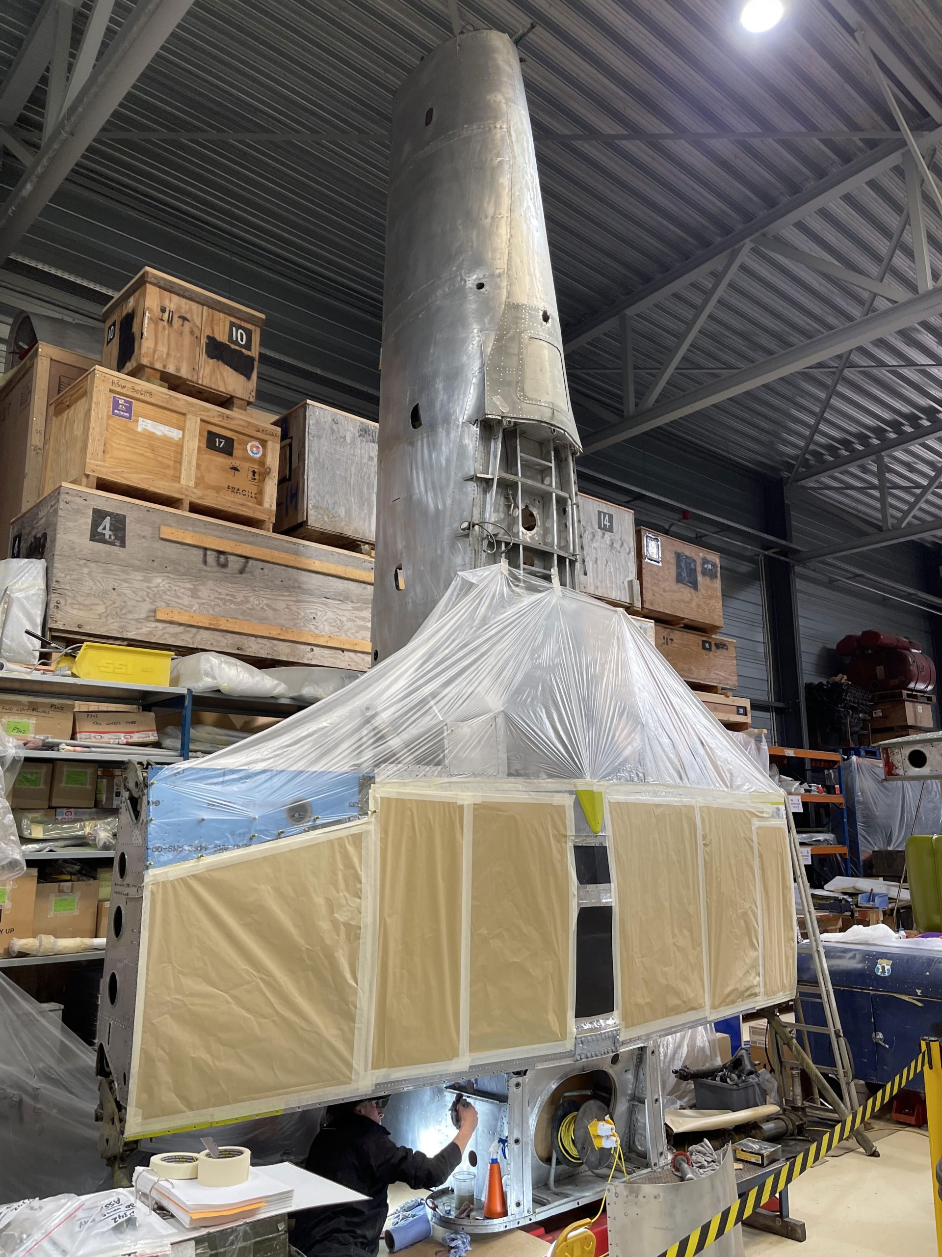

En Duxford la restauración del Fairey Firefly I DT989/G-CGYD, propiedad de Propshop, para que vuelva a volar, avanza a buen ritmo tanto en el hangar 425 como en el edificio 66. John Romain, ingeniero y piloto de exhibición, afirma: "En general, las alas están terminadas y se han completado todas las reparaciones y remaches. Ahora se están sistematizando. Además, en el Edificio 66 se están restaurando la aleta y los elevadores.
"En el hangar 425, la sección principal del fuselaje/centro se ha desmontado completamente hasta dejarla en metal desnudo. La siguiente fase es volver a remachar todos los remaches de magnesio utilizados en la construcción original. Hay que sustituirlos debido al envejecimiento y la corrosión. La sección de cola está completa, con el conjunto de la rueda de cola y el sistema de retracción en pleno funcionamiento. Varias otras partes están terminadas y almacenadas para su montaje una vez que el fuselaje principal se haya completado".
The fuselage of Firefly I DT989/G-CGYD sitting upright in the Hangar 425 workshop at Duxford on 15 February.
The fuselage of Firefly I DT989/G-CGYD sitting upright in the Hangar 425 workshop at Duxford on 15 February. TONY HARMSWORTH
