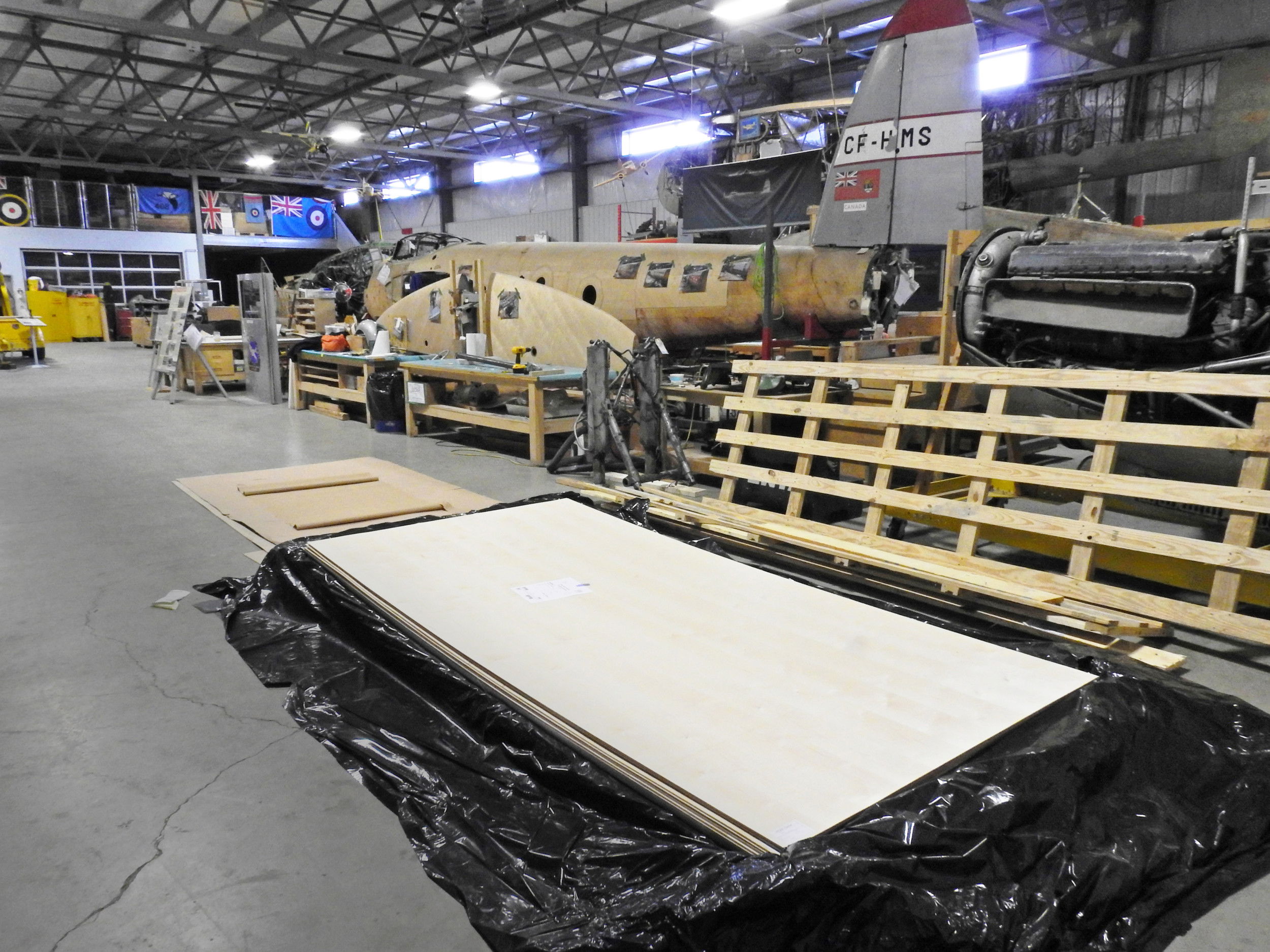

Not just any old pile of wood from the building supplies yard but the prized British Standard 6V3 grade of plywood after arrival in the restoration hangar at Nanton. The tail of Mosquito B35 CF-HMS wears the markings it bore while flying with Spartan Air Services during the 1950s and early ’60s.
Not just any old pile of wood from the building supplies yard, but the prized British Standard 6V3 grade of plywood after arrival in the restoration hangar at Nanton. The tail of Mosquito B35 CF-HMS wears the markings it bore while flying with Spartan Air Services during the 1950s and early ’60s. RICHARD DE BOER
Tras la invasión rusa de Ucrania en febrero, el suministro de madera contrachapada de calidad 6V3 para los proyectos de restauración del Mosquito de Havilland se ha vuelto casi imposible, pero a mediados de octubre Richard de Boer y su equipo, que está restaurando el Mosquito B35 RS700/CF-HMS para el Museo de Vuelo del Hangar de Calgary, consiguieron organizar la entrega de la madera contrachapada necesaria para revestir el ala del antiguo aparato de reconocimiento aéreo de los Servicios Aéreos Espartanos.
La restauración se está llevando a cabo en el Museo del Mando de Bombarderos de Canadá en Nanton, a 57 millas al sur de Calgary. Richard explica: "Todos los Mosquitos británicos y canadienses utilizaban madera contrachapada de abedul báltico fabricada según la norma 6V3. En parte, esto significa que cada hoja, independientemente de su grosor final, está compuesta por sólo tres capas o chapas. El grosor del contrachapado del Mosquito varía entre 1,5 mm y 6 mm. Eso significa que las chapas se cortan a medida para el grosor de cada hoja. La cosa se complica aún más porque de Havilland también especifica la dirección de las vetas para cada chapa utilizada en el avión. En algunos lugares es "normal", lo que significa que la veta de las dos capas exteriores corre a lo largo de la chapa; en otros es transversal a la chapa y en otros tiene un ángulo de 45°. La dirección del grano se decidió en función de las tensiones estructurales de cada sección del fuselaje.

"Glyn Powell construyó los nuevos fuselajes del Mosquito en Nueva Zelanda y Avspecs, en Auckland, realizó todo el trabajo mecánico en los fuselajes desnudos para crear tres nuevos Mosquitos voladores. Lamentablemente, Glyn murió hace tres años, pero Warren Denholm, propietario y operador de Avspecs, vio la historia en Facebook y me escribió por Messenger diciendo que podría ayudarnos. Se ofreció a vendernos parte de su madera y que volvería a pedirla cuando necesitara reemplazarla. Estúpidamente le pregunté cómo iba a conseguir madera nueva con el problema de Rusia/Ucrania. Entonces la madera de Warren ya no estaba a la venta. Warren y yo seguimos hablando. Warren habló con JAF en Austria. Finalmente consiguió un "sí" de JAF, que había encontrado una nueva fuente de abedul, y Warren nos dio un precio. Lo pagamos. Nuestro contrachapado, un año después de nuestra primera llamada, ya ha sido entregado. Gracias, Warren. Gracias, JAF. Gracias, Facebook".
