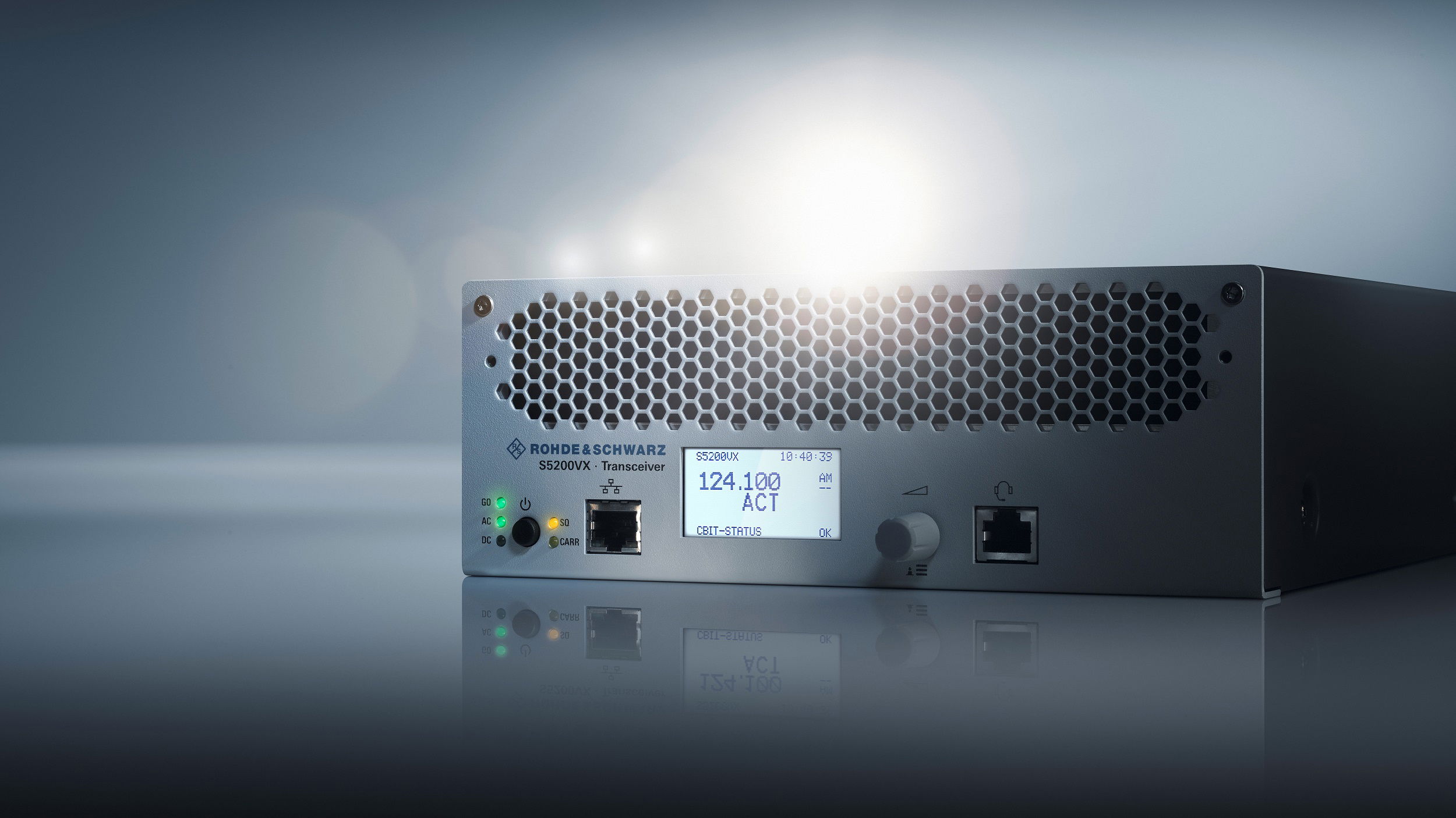

Rohde & Schwarz junto conuna empresa local de aviación, ha conseguido un contrato de la Autoridad de Aviación Civil de Malasia (CAAM) para suministrar al Aeropuerto Internacional de Kuala Lumpur (KLIA) radios auxiliares para mantener el sistema de comunicación VHF aire-tierra sin interrupciones. Para ello, la CAAM eligió la radio de control de tráfico aéreo (ATC) más innovadora disponible, la R&S Series5200, que forma parte de CERTIUM, una suite de comunicaciones avanzadas para el ATC.
La R&S Series5200 representa la próxima generación de radios VHF y UHF para comunicaciones ATC, aumentando la seguridad del sistema con una nueva arquitectura de seguridad por diseño. Esto hace que la radio esté preparada para el futuro y que las posteriores ampliaciones del sistema no requieran hardware adicional gracias al concepto de radio definida por software.
"Este contrato representa un claro compromiso por parte de CAAM para reforzar la continuidad operativa en el Aeropuerto Internacional de Kuala Lumpur", explica Marius Münstermann, vicepresidente del segmento de mercado ATC de Rohde & Schwarz. "La radio R&S Series5200 proporciona comunicaciones de voz y datos con la calidad sin compromisos que se espera de una radio de Rohde & Schwarz y también puede servir al CAAM como una solución perfecta durante futuros programas de actualización."
La radio R&S Series5200 ATC de Rohde & Schwarz está preparada para las arquitecturas de red de próxima generación y presenta una alta disponibilidad gracias a las interfaces de red redundantes y a la separación de la red hasta el núcleo de la radio. Soporta el último estándar ED-137C con hasta 10 sesiones de VoIP para voz y cuatro sesiones de VoIP para una grabadora, lo que la hace interoperable con cualquier sistema de comunicaciones de voz (VoIP). Las radios R&S Series5200 se diseñan en Alemania y se producen en las fábricas de Rohde & Schwarz en Europa, así como en Malasia, de acuerdo con los más altos estándares de calidad.
