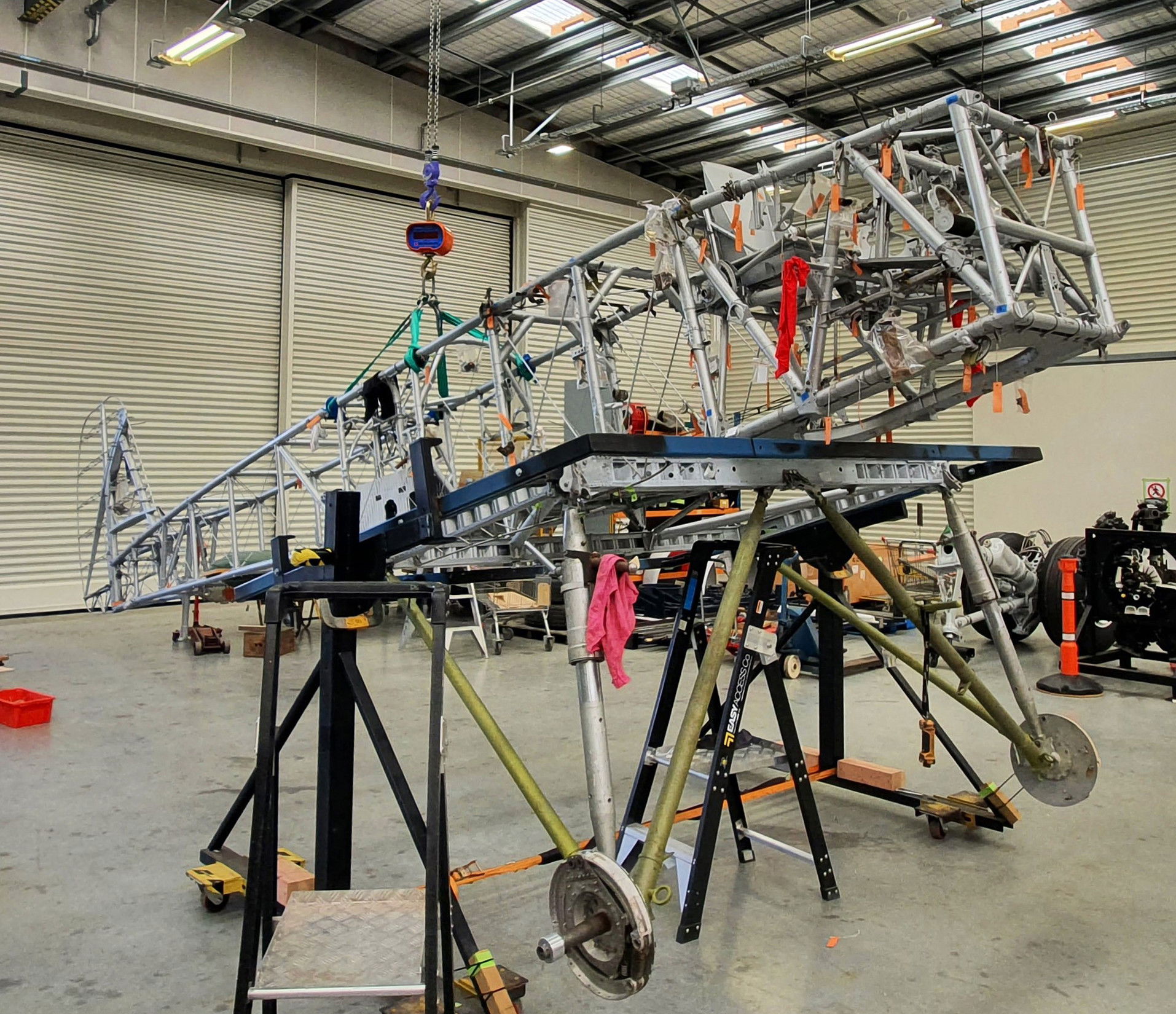

The impressive fuselage frame and lower wing centre section of Vickers Vildebeest NZ102 during the test-fitting at Wigram in mid-October.
The impressive fuselage frame and lower wing centre section of Vickers Vildebeest NZ102 during the test-fitting at Wigram in mid-October. AFMNZ
En el Museo de la Fuerza Aérea de Nueva Zelanda en Wigram, Christchurch, durante el mes de octubre, se probó el fuselaje y la sección central del proyecto Vickers Vildebeest del museo, de serie NZ102, y se instaló el tren de aterrizaje para poder comprobar la alineación general antes de avanzar con el resto de la construcción de la sección central.
El proyecto ha subido varias marchas desde 2020, trabajando en un plazo de cinco años, después de haber avanzado lenta pero constantemente durante los años 90 y principios de los 2000. Debido a la ausencia de planos de ingeniería del Vildebeest, el plan actual consiste en construir un esqueleto "lo más completo posible" utilizando tanto material original como sea posible y, se espera, incluyendo todos los sistemas e instrumentos. Mientras tanto, se seguirá trabajando para tratar de obtener la información necesaria para llevar a cabo una reconstrucción más completa. Aparte de la falta de referencias técnicas, hay otros problemas, uno de los cuales es que el motor del Bristol Pegasus es un antiguo auxiliar de entrenamiento de la Real Fuerza Aérea de Nueva Zelanda que fue seccionado.
