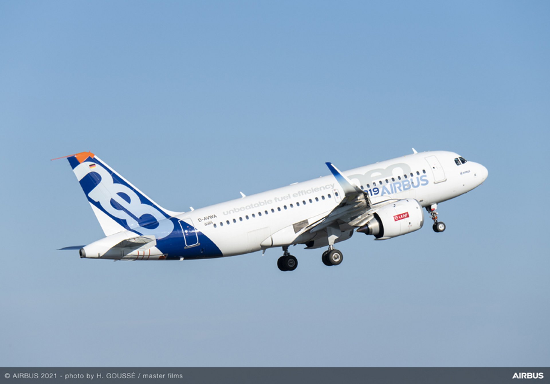

El estudio Volcan que tiene lugar en Toulouse, es una colaboración entre Airbus, Dassault Aviation, ONERA, el Ministerio de Transportes francés y Safran. En su prueba de vuelo, un motor CFM LEAP-1A de un avión de prueba Airbus A319neo funcionó únicamente con combustible de aviación 100% sostenible (SAF). Los resultados iniciales de las pruebas en tierra y en vuelo estarán disponibles en 2022.
